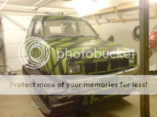

Onkos täällä yhtään telamaasturin rakentajaa?
Itse olen rakennellut isuzu pickupista ja bankun telastosta härveliä 8)
Kokemuksia olis mukava kuulla muiltakin rakentajilta
-kaikkea jännää-

Takaveto isuzu pickup, 2,3l diesel. Auton omalle rungolle rakennetuna, vähän piti kyllä vahvistaa että kestää telat kiristää.

metalisti kirjoitti:Takaveto isuzu pickup, 2,3l diesel. Auton omalle rungolle rakennetuna, vähän piti kyllä vahvistaa että kestää telat kiristää.
Mistä päin Juhnu olet?
Voimansiirtoa et ole tainnut muokata, miten kovaa menee tai uskaltaa ajaa kovalla pinnalla/lumessa?
Tuolla kun päästelee niin saattapi olla hymy herkässä :wink:

Jumbe :shock: .
Miten tuota ohjataan?

Voimansiirtoa en muokannut rakennusvaiheessa, mutta nyt on toinen vaihelaatikko työn alla ensimmäisen perään. Yhdellä askilla kulkee liian kovaa 1. vaihteellakin: tahtoo kone hyytyä kun jarrulla vedetään toinen tela lukkoon.
Toinen loota tiputtaa vauhtia ja lisää vääntöä kummasti. Saa nähä alkaako vetarit paukkumaan...
Lumessa menee melko kevyesti, mutta kovalla tippuu hampaat suusta :)
50-60 olen kokeillut asfaltilla

Ei ole tuttuja, mutta muutaman kuva olen nähnyt netissä aiemminkin. Kevyen näköinen ja painopistekin alhaalla
