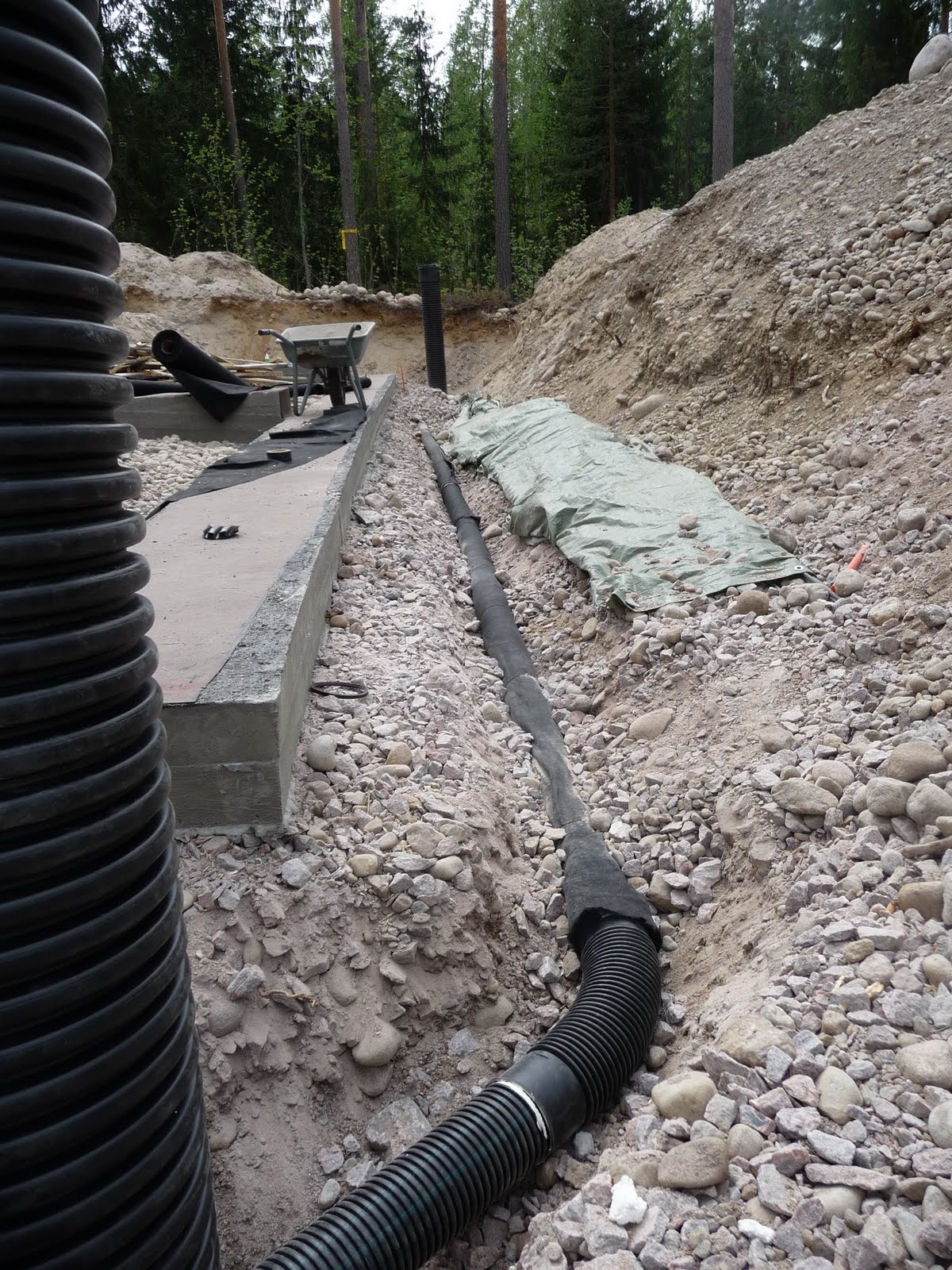

Täällä alkaisi jo mennä salaojien tarkastuskaivot paikalleen. Kysymyksenä mulla olisi:
1) Onko syytä laittaa suodatinkangas tähän tyyliin? https://www.kaivaus.fi/wp-content/uploa ... angas2.jpg
- eli: kangas tulisi kaivannon pohjalle
- kankaan päälle salaojaputket ja salaojan tarkastuskaivotkin tulisi kankaan päälle
- oletukseni on, että tämä on korrekti tapa (?)
- mikä tässä huolettaa: kaivojen sakkapesien kohdalla kangas menisi "mytylle" ( voisi ehkä ratkaista laittamalla erillisen pienen kankaan kaivon sakkapesän syvennyksen kohdalle ja leikkaamalla reikä isompaan lakanaan kaivojen kohdalle... sitten kankaan saisi ehkä leviteltyä melko siististi.. )
2) Vai olisiko suodatinkangas tähän tyyliin?
http://soraharju.blogspot.com/2011/05/salaojat.html
http://4.bp.blogspot.com/-dUTb4tXW2OM/T ... resize.JPG
- näyttäisi putkien ympärilllä on vain jotkut kankaat
Toivoisin vahvistusta miten laitetaan suodatinkangas. Kiitos

Re: Talon vierustan täyttö
Viesti Kirjoittaja Tureq »
Tapa 1.
Mitä haittaa jos suodatinkangas on vähän rutussa?
Suodatinkankaan tarkoitus on estää maalajeja sekoittumasta toisiinsa. Tämän homman se hoitaa vaikka siellä olisi pikku kurttukin.
Viesti Kirjoittaja Construction King »
Kiitos vastauksesta. Joo tarkemmin ajateltuna ei se kurttu oikeastaan haittaa. Laitan tavalla 1. Mulla on 5 x 100 metrin rulla KL2 -kangasta.
