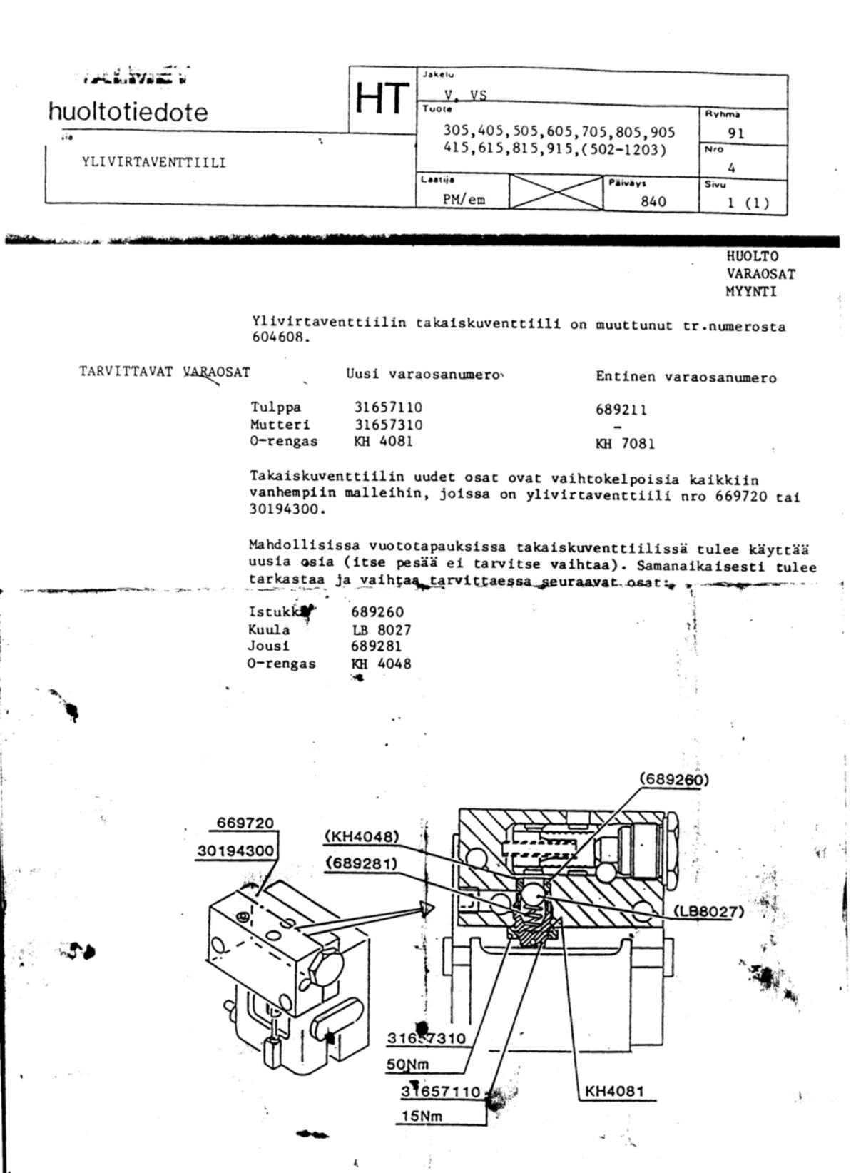

Löytyi varastosta vanha tuhriintunut huoltotiedote.Antsuko kirjoitti: ↑To Tammi 21, 2021 10:03 amJoo... on ainakin ollut saatavana korjaussarjana.Tunari-82 kirjoitti: ↑To Tammi 21, 2021 9:37 amEli nuo osat 42-47 kun ostaa,niin pitäisi mennä suoraan 604.sen venttiiliin?Antsuko kirjoitti: ↑Ke Tammi 20, 2021 11:02 pmEi kannata liimailla, tuskin on pitkäikäinen. Alkuperäinen on jollain uunissa kovetettavalla liimattu, pitäisi vielä saada O-rengas allepuristettua. Tuskin se uudenmallinen varaosana konkurssiin vie.Tunari-82 kirjoitti: ↑Ke Tammi 20, 2021 8:52 pm Tänään aloin purkamaan venttiiliä,mutta homma jäi vielä kesken.
Löysin traktorin varaosakirjan ja kyllä tässä taitaa olla se liimattu malli.
Liimaanko sen vaan uudestaan kiinni,osan nro.11?
https://drive.google.com/file/d/1keVWtj ... p=drivesdk

Noita taidettiin vaihdella takuuaikana useampaan Valmettiin, kuten niitä karkaisuvikaisia voimanulosoton akseleitakin.

Tähän liittyen tiedoksi, että edelleen saa tuota korjaussarjaa takaiskuventtiiliin Agcolta.
Korjaussarjan koodi on 34173100 ja hintaluokka ALV 0% 110€. Ilman koodia ei tuota tiskiltä saa ja korjaussarja on hieman katoavaa tietoa varaosatiskillä. Tuli laitettua kun oma nostolaite oli auki ettei tarvitse ainakaan sen vuoksi purkaa uudelleen (vaihdelaatikkoa rassailin) Käytin sarjasta kuulan, jousen ja sen uuden mutterisysteemin. Ei ollut vielä lähtenyt pohjasta liimauksista se vastinkappale, niin sai jäädä paikoilleen.
Samalla uusin mm.:
männäntiivisteen KH3275
Nostolaitteen akselin stefat KH3275
Tunnustelijan stefan KH1125
Nostolaitteen akselissa on stefan molemmin puolin se kangaspohjainen tms. renkula ja niitä ei saa enää uusina ainakaan Agcolta. Eli huollon yhteydessä nätisti poistettava ja laitoin itse vanhat takaisin.
Rynkytystä tuli minullakin hetkellisesti kun oli sopivasti farmarikuormaajan kärki maassa ja työntövartta painoi. Em. siis ihan remontin jälkeen ja minulla ei tuota rynkytystä aikaisemmin ole esiintynytkään. Selkeästi tuo työntövarren kiinnityksen kokonaisuus ei ole välyksetön minulla vaikka se tunnusteluasento ei ole "päällä". On väljää tuossa tapissa minkä kavennettu osuus mahdollistaa työntövarren kiinnityspisteen valuosan liikehdinnän ja sitä kautta tunnustelijan tapin liikkumisen. Oman laitoksen kanssa tulee toimeen kyllä nyt ja jos alkaa häiritä, niin esim. mellapeltiä hieman käyttäen välyksen saanee sen verran pieneksi, että tunnustelija ei reagoi enää niin herkästi.
