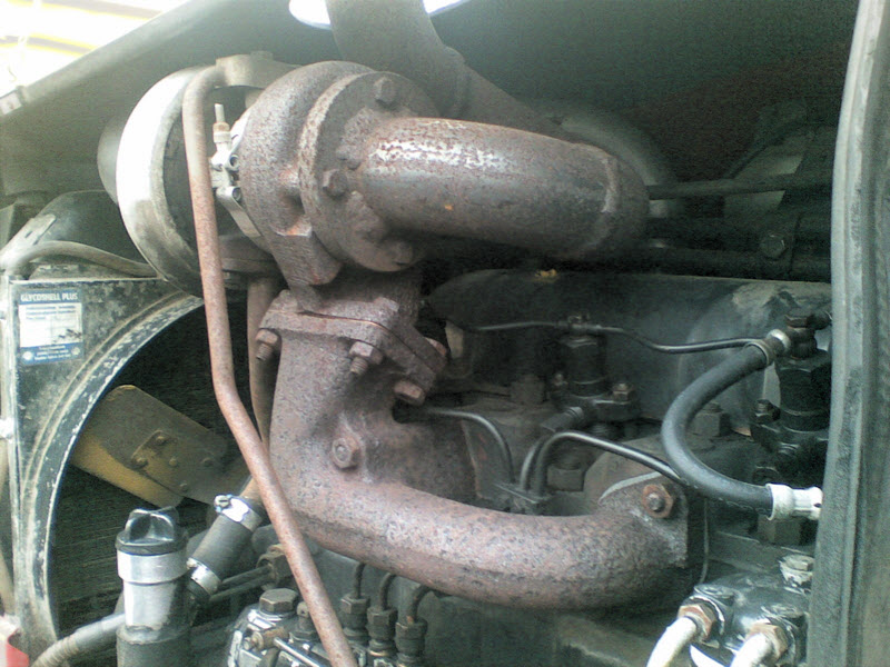

Tässä taitaa olla tehtaan näkemys ahdetusta 310B koneesta, tosin 504:ssä:
Lisää kuvia ja keskustelua vanhassa viestiketjussa:
https://www.masinistit.com/keskustelupalsta/viewtopic.php?p=412342&hilit=310BS#p412342

tane II kirjoitti: Ke Maalis 13, 2024 10:51 pm Tässä taitaa olla tehtaan näkemys ahdetusta 310B koneesta, tosin 504:ssä:
Tämä oli erittäin hyödyllinen, kiitos.

Liekkö kuvan moottori jo tyypiltään 311,,.
tane II
Viestit: 5331
Liittynyt: La Joulu 17, 2005 2:05 pm
Paikkakunta: Salo
Re: Valmet 502 turbotus
Viesti Kirjoittaja tane II »
Valmet 363 kirjoitti: To Maalis 14, 2024 3:49 pm Liekkö kuvan moottori jo tyypiltään 311,,.
Ei ole. Lue se linkitetty keskustelu.
http://www.hermola.net/images/Valmet_504_2.jpg
Jotenkin ne pakopesän laipan hitsit ei oikein vaikuta tehtaan tai alihankkijan tekemiltä, ellei sitten jostakin harvemmin tehtävistä yksittäiskappaleista ole kyse.
