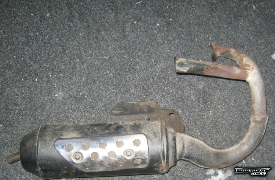

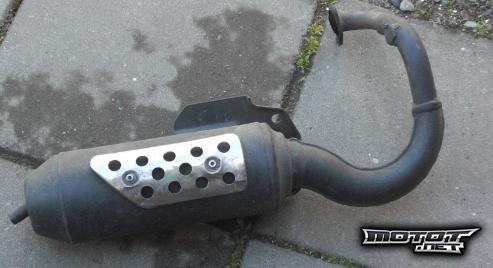

Tähän löyhästi liittyen. Miten voisi saada skootterista liiat tehot pois, ilman että tulee karstainen korppusaha siittä. Peugeotin kaksitahtikone käy mallikkaasti korkeilla kierroksilla ja variaattori puskee vauhtia vielä lisää. Olen jossain nähnyt sellaisen suorakulmaisesti sivulle pakoputken käyrään laitetun vaaksan mittaisen paisuntapötkön, että söisi jotenkin tehoja, tässä sitä ei sattuneesta syystä ole. Koneen sain vuosia sitten halvalla vähän itselleni tuntemattomalta, poika oli jotakin virittänyt, mutta oli palauttanut vakiosylinterin ja kaasuttimen kumminkin. Tässä ei ole mitään sähköboksia, johon saisi nopeusohjainta.
Vakioputki nähtävästi on tämmöinen
Ja nykyinen putki on tämmänen.
Toinen vika nähtävästi on jokin variaattorin ääriasennon rajoitinlevy, jota ei koneen mukana tullut. Tämä Peugeot siis jättää ylämäessä semmoiset mopopoikien 7 - vaihteiset vinkuendurot seisomaan. Parta vaan leviää korviin kun oikein kiihdyttää. Tasamaalla meikäläisen ruho liikkuu noin 52-58. GPS tulosta en pystynyt ajossa oikein katsomaan kun vedet nousivat silmiin.
Niin kauan aivan harmittomasti meni, kun tytöt tuota käyttivät, ajoivat kiltisti 45 ja pyörätiellä hitaammin. Monta ratsiaa meni ohi vaan että heilauttivat menemään. Mutta nyt voi olla edessä semmoisen hulttion istuttaminen ohjaimiin. Alkaa kohta isun kukkaro kevetä kevarituomioita, näetsen.
-SS-
