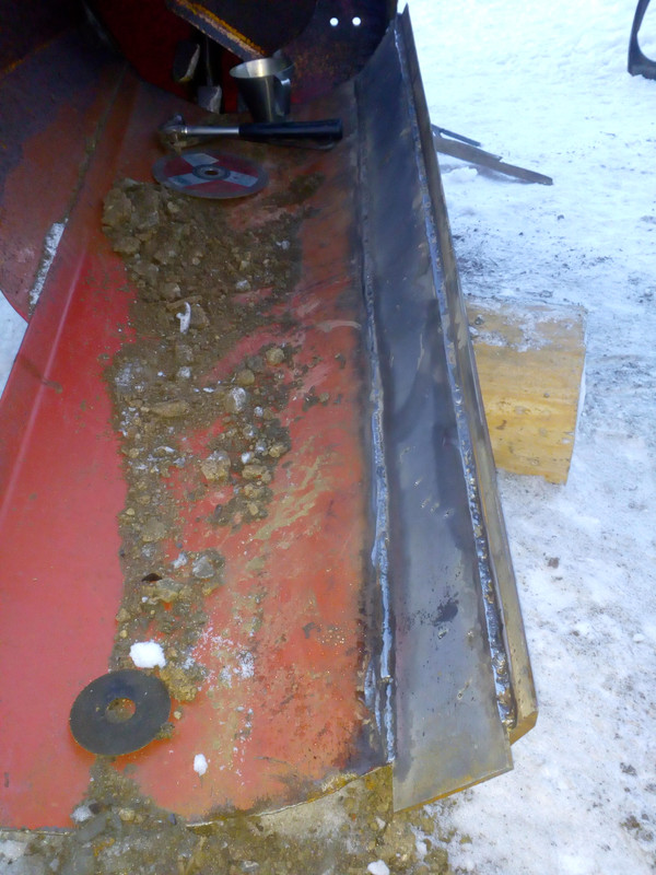

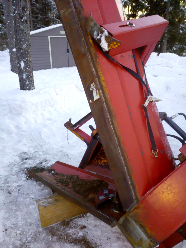

Lumilingon kengitystä. 12*100 hardoxia pohjaan ja viiden millin normilattaa sisäposkeen.
Pakko oli avata kotelo, kun oli pohjasta menny puhki ja täynnä lunta ja soraa.
